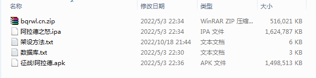

【阿拉德之暴怒-大马猴】 linux手工端教程

上传服务端bqrwl.cn.zip到服务器根目录
